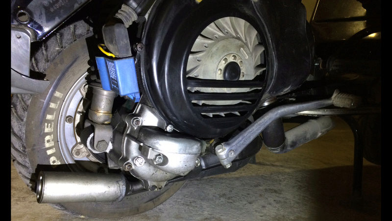

Ahora a destrucarla. Le estoy quitando el escape Polini y dejándola con todo de origen. Cosas que se hacían cuando teníamos menos años.

Lo de los escapes es curioso, antes lo primero que se hacía era cambiar el original por un tubarro y cuanto más macarra mejor, ahora en cambio lo primero que mira la gente es ver si el escape es el original,... aunque en la vespa al ir en la parte baja de la moto está bastante disimulado.
